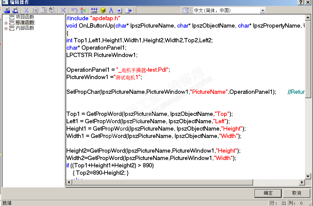

这个问题其实比较简单,理解清楚画面窗口这个空间就比较好理解咯;
首先我看你这个脚本脚本感觉不能实现利用一个画面窗口动态显示不同的设备(同类设备)操作界面。

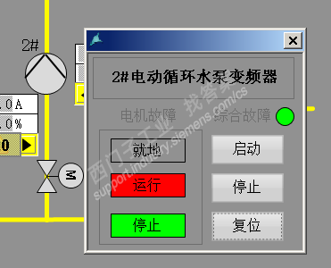

这会上班,不好操作得,给你说下思路,要实现这种首先你要创建一个结构变量(该结构变量用来实现设备操作显示等接口),然后创建一个模板画面,用来嵌套在画面窗口中显示,注意这个模板画面中的链接的变量都是“.**” ”格式的,比如“.local",".start";然后在画面窗口这个控件中显示,显示需要设置画面名称,和变量前缀;这个你可以组态设置。也可以使用脚本;一般都是用脚本来设置。这样才能达到点击不同按钮打开不懂设备(这类设备是一般是同一类,因为用到了相同的结构)操作界面。
