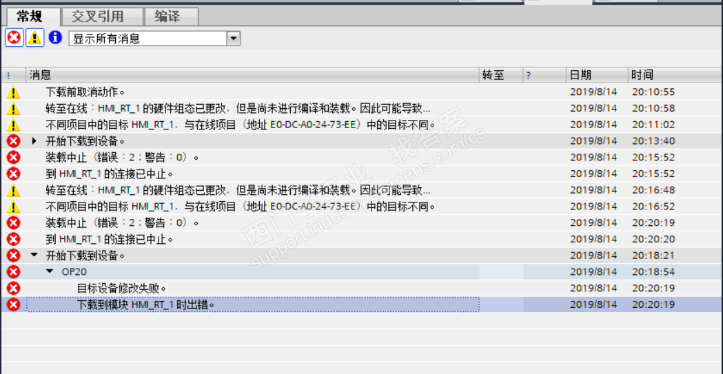

从你的报警信息看,你软件中的设备类型与实际连接的触摸屏是不同型号的,这个可以通过修改设备类型纠正,编译、保存看是否存在报警。如果有报警先排除报警信息,无报警才可以下载。
你这个可能是移植项目,如果是,需要wincc flexible sp2以上的版本编译保存后才可以移植。
补充问题回复:
做一下OS更新后,再试试下载。
下载前你先再编译一次,看是否有错误。
