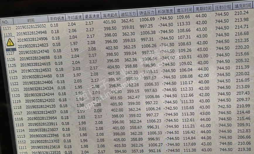

1、 STEP 7 V11 以上提供数据记录功能。
可以用“Data Logging”指令将运行数据值存储在永久性日志文件中,数据日志文件按照标准 CSV 格式存储在 S7-1200/1500 CPU 装载存储器或 S7-1200/1500 SIMATIC 存储卡中。
使用S7-1200 /1500CPU内置的 Web 服务器,可管理数据日志文件,实现数据日志文件的下载、清除和删除; 或将数据日志文件传送到PC,使用标准电子表格工具(如Excel)分析数据。
