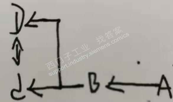

KM代表运行。OK代表闭锁可以启动
1,. C和D = KM B,=OK , B=KM ,A=OK , A=KM ,,且C和D互锁。
2,C和D 互相闭锁。当C停止闭锁停D,B,A. D停止闭锁停C,B,A.
3,那么问题来了, CD互相闭锁,如果ABCD同时停车了,我想知道是C影响D,B,A,停车还是D影响C,B,A停车的。首先排除现场故障报警,主要想判定现场设备具体哪一台无故障停车。
4,另附上AB思路,首先建立定时10MS的时间中断,优先级为5-10都可以。 定义 双整形 DATA[0]=-1,就是32位都是使能为真,把闭锁全部移入INLCOK1[0], CPS指令可以在循环主程序前发现数组INLCOK1[0]的变化拷贝纸DATA1[1]20.应该是32代表拷贝数据长度。然后在COP拷贝到需要分析的数组里。
