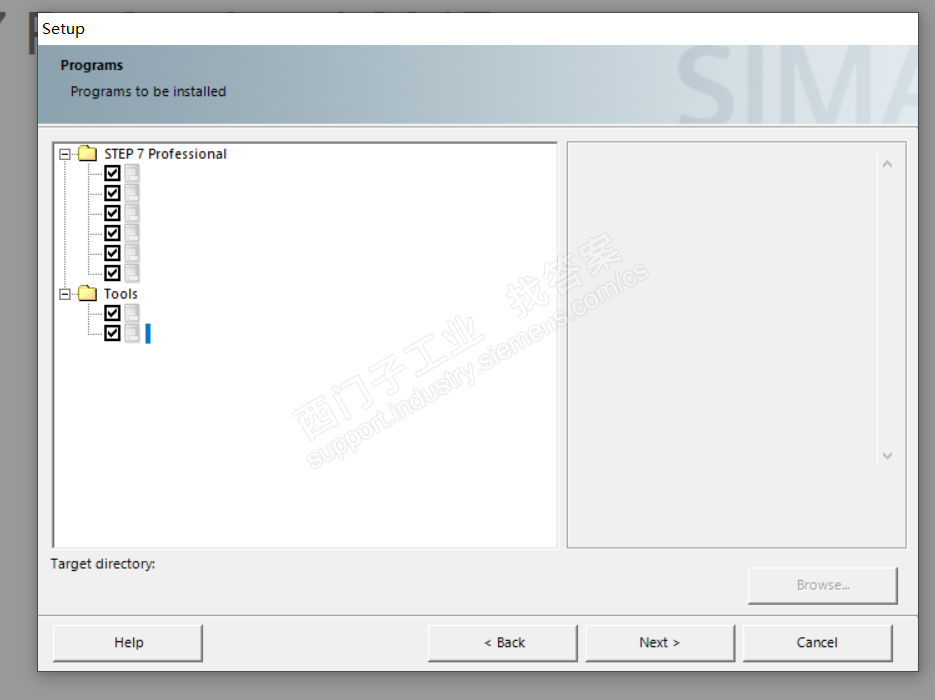

win10的电脑系统,现在已经安装上了博途V15.1 ,现在在这个基础上安装step 7 v5.6 安装过程很顺利 也提示安装成功,就是电脑上实际并没有安装上,请问是什么原因,谢谢各位!下面附有安装过程中的一些照片

然后告诉你安装顺序啊
STEP7必须最先安装
然后是wincc
之后是TIA Portal相关的程序
截图是STEP7 V5.6和STEP7 V5.6SP1 与win10的兼容性列表
系统必须是微软原版镜像

先安装step7 v5.6再安装博图V15.1呢
恐怕你要重新做系统了
回答者: qqzxx123 - 高级工程师  第11级
2019-08-17 08:05:06
一般是先安装经典STEP 7再安装TIA Partal 的,STEP7 V5.6与win10是可以兼容的,卸载了重装吧

5.6不支持win10 家庭版,建议您升级版本或者重装或者增加虚拟机。
https://support.industry.siemens.com/kompatool/pages/main/resultPage_single_version.jsf
上面的是兼容列表,不支持32位

1、STEP 7 V5.6 起,支持操作系统 MS Windows 10 Pro 和 Enterprise。
2、V5.x和TIA Portal V1x之间,可以同时存在安装。
