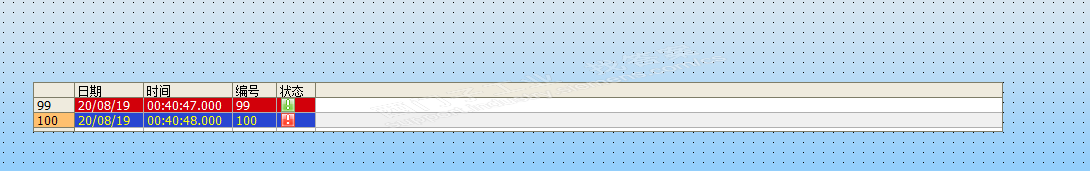

1、常规里面窗口标题改成无,取消勾选可调整尺寸,外部边框就没了
2、常规-属性里面 选择消息列表,可以实时显示报警
3、在报警组态里面,把确认功能去掉,当报警消失的时候,视图里面自动消失
