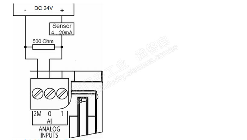

第一问,请参《如何使用 S7-1200 自带模拟量输入测量 0-20 mA电流信号?》中的说明部分。
https://support.industry.siemens.com/cs/document/67396370
我用的是标准 2 W 的 500欧姆,效果很好。
第二问
该 DC24V是专为传感器提供的,带载能力为 300MA,如果只接两路CPU 本体的模拟量输输出,是可以用的。但是一定要注意任何时候,都千万不要造成它们短路,短路会烧坏这个电源。
第三问,只要按要求来,精度不错。
