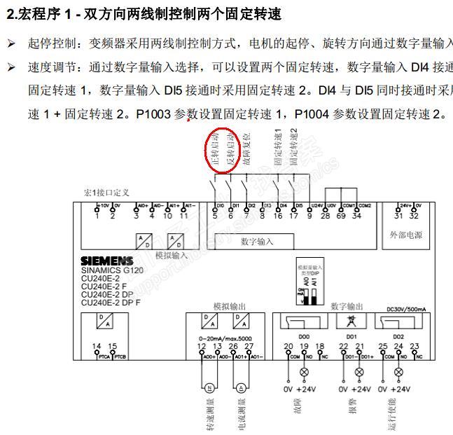

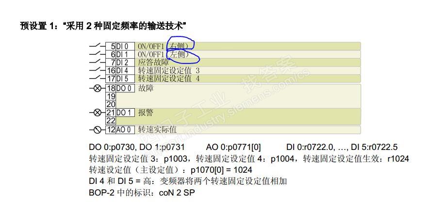

通过BOP-2控制面板实现G120变频器宏程序1-双方向两线制控制两个固定转速:
http://www.ad.siemens.com.cn/service/elearning/cn/Course.aspx?CourseID=1236
宏
http://www.ad.siemens.com.cn/productportal/prods/g120portal/011others/macro.html
右侧不是正转、左侧就是反转。
如附图
