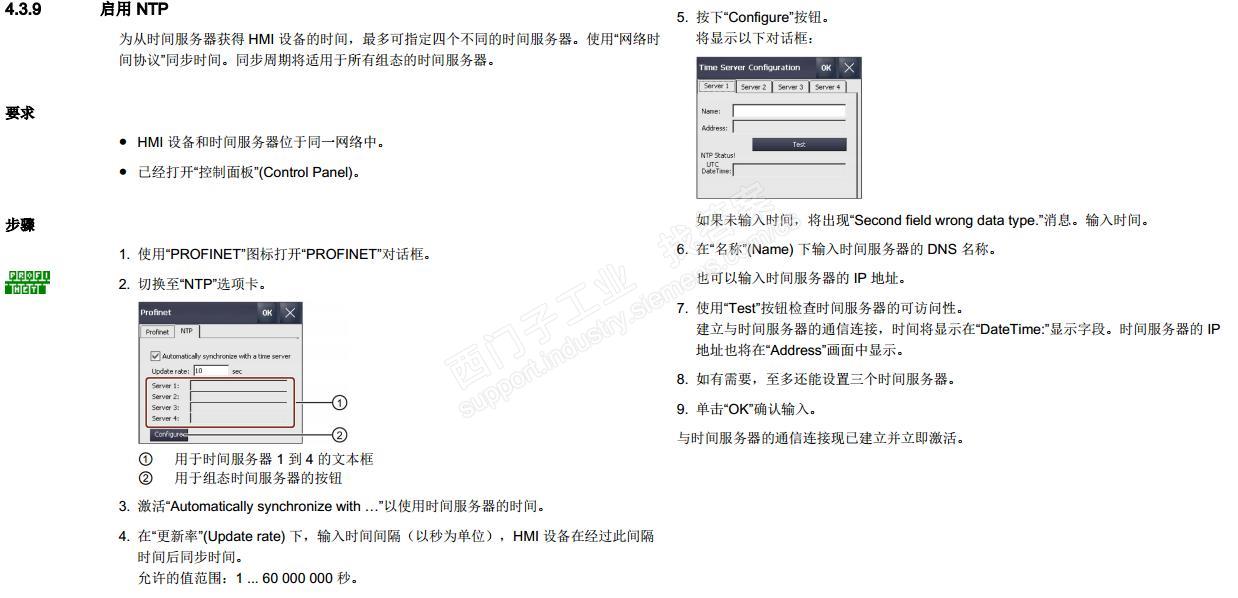

1、屏的设置参看《SIMATIC HMI 操作设备 精智面板》第 4.3.9 启用 NTP 章节的操作说明,如截图
https://support.industry.siemens.com/cs/document/49313233
2、如何组态 PC 为 NTP 服务器?
https://support.industry.siemens.com/cs/document/22144502
使用NTP的方式对PLC或者CP进行时间同步使用入门
https://support.industry.siemens.com/cs/document/87668743
哪些 SIMATIC S7-300/S7-400 模块支持 NTP 时钟报文,怎样激活这种时钟同步?
https://support.industry.siemens.com/cs/document/17990844
在S7-1500CPU中如何通过用户程序设置NTP服务器的IP地址?
https://support.industry.siemens.com/cs/document/109478019
