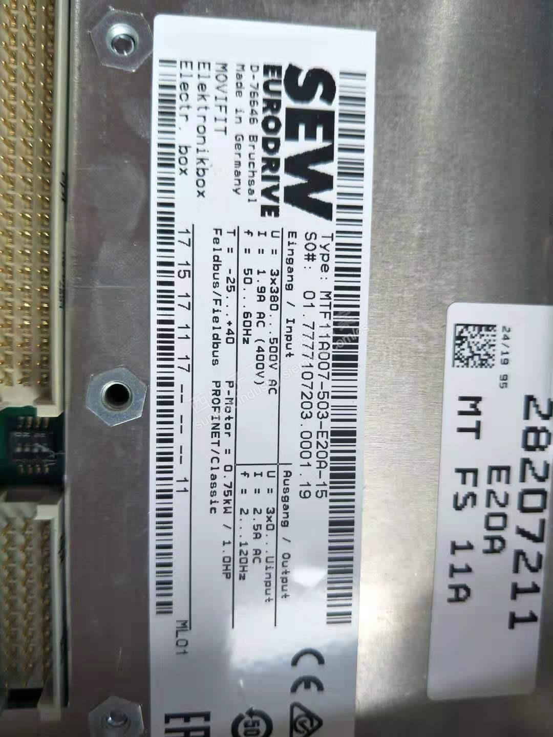

首先你需要确认问题出现在哪一步,要定位到故障点:
1、电机是否为SEW牌子的标准电机?
2、电机及刹车与SEW变频器有没有做匹配?
3、如果匹配没问题,FC变频器里面有手动调试功能,先测试一下手动是否运行;
4、确认手动运行正常后,基本可以确认是变频器与PLC之间的参数配置问题了。参照SEW变频器的手册进行匹配就好了!
