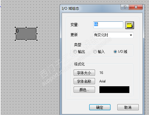

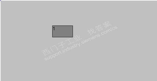

代码有错误,应该是i+=1
并且C内的局部变量定义时最好进行初始化
int i;修改为int i=0;
