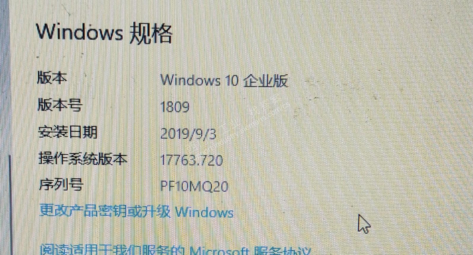

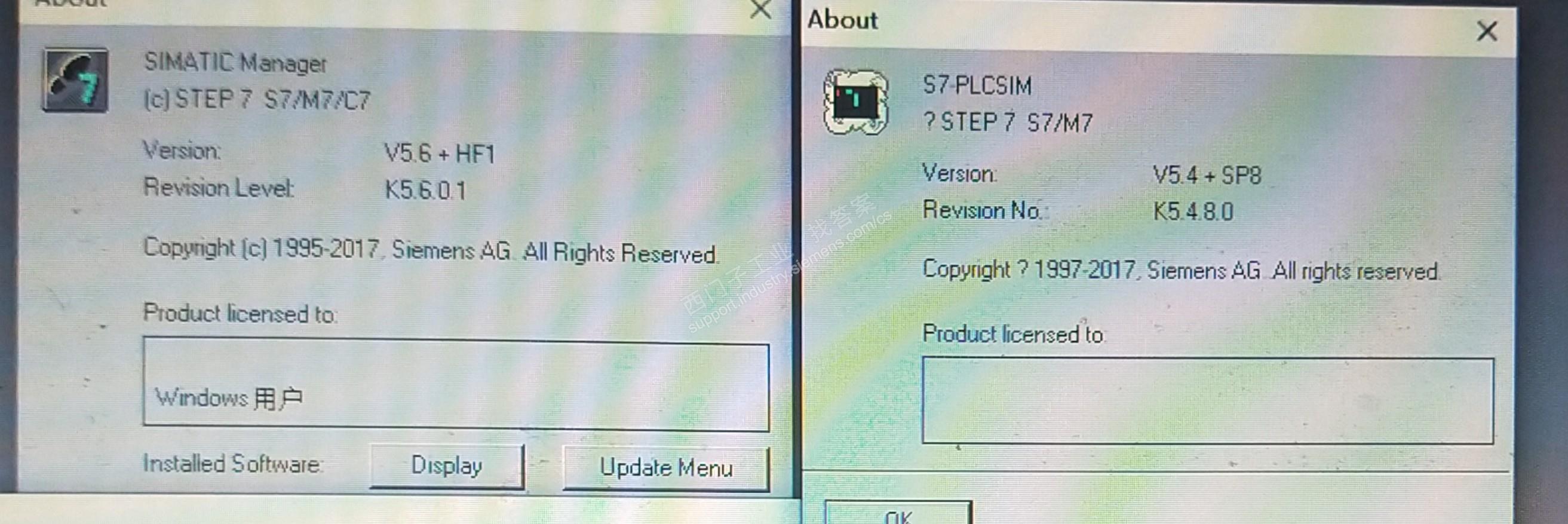

不过WIN10系统还是推荐你安装V5.5,5.6在WIN10自动更新补丁之后会不好用的,提示有错误,需要右键管理员方式运行才有可能打开软件
