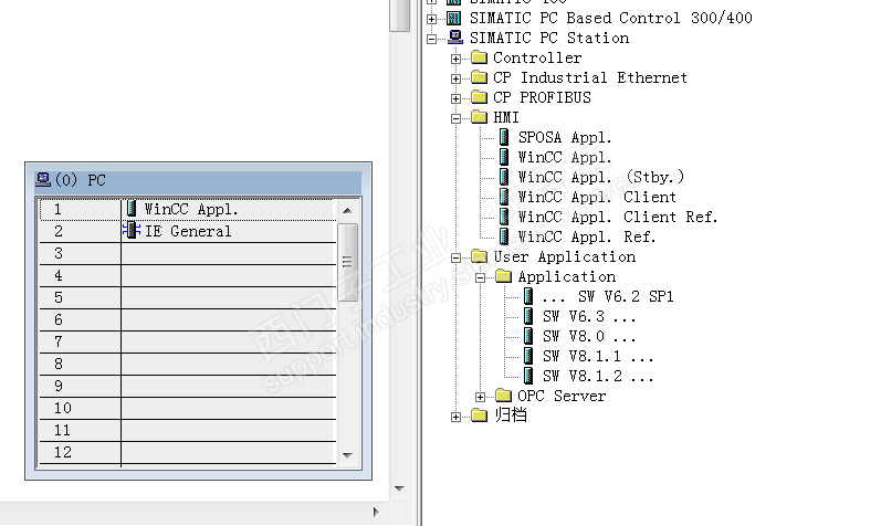

3、SIMATIC NET V8.2以上版本,只需要通过普通网卡即可实现上位机同冗余PLC之间的以太网通讯,简单方便,最大限度降低了生产成本。见:
通过普通网卡实现S7-400H PN和WINCC间的冗余连接:
http://bianke.cnki.net/web/article/I137_34/ZGQZ201603009.html
WinCC Appl. : OS 服务器或者OS 单站组件
WinCC Appl.(Stby) : 冗余OS站点中备用站点组件
WinCC Appl. Client : OS客户机组件
WinCC Appl.Client Ref :OS 客户机参考站组件
WinCC Appl.Ref. : OS 单站参考站组件
