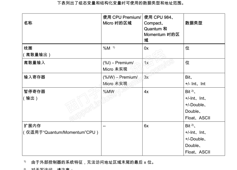

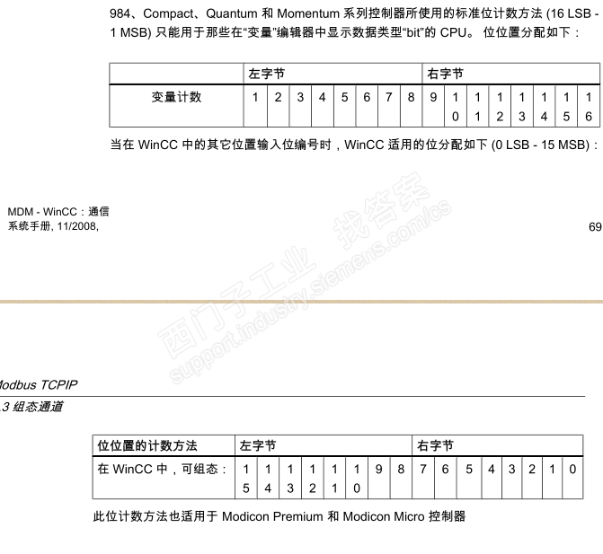

施耐德Quantum属于施耐德旗下Modicon公司的产品,这些PLC的最小地址为1,Modicon Premium 和 Modicon Micro属于施耐德旗下TE公司的产品,这些PLC的最小地址为0,也就是说如4*x地址最小地址为40001,各PLC的区别是支持的0*x、1*x、3*x、4*x四种地址的最大地址不同。%MW0或%M0,如果转换为4*x地址时,必须将%MW或%M后的地址编号加1后才能与wincc地址对应。
离散量输出对应0X,
离散量输入对应1X,
输入寄存器对应3X,
暂停寄存器对应4X。
参考wincc通信第65页Modbus TCPIP https://support.industry.siemens.com/cs/document/37436836/wincc%EF%BC%9A%E9%80%9A%E4%BF%A1?dti=0&lc=zh-CN
