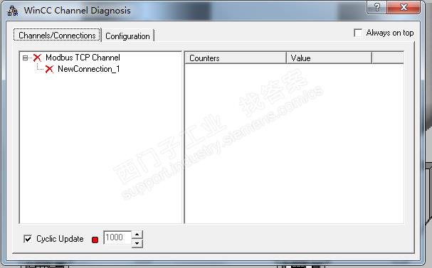

根据你的这几句描述,确实很难判断通讯不成功的原因
首先要保证2台电脑的网络连接是可靠的,相互ping一下看丢不丢包
电脑防火墙要允许modbus tcp默认502端口被访问
可以先用modbus测试工具(如Modbus Poll)读取数据,成功后在用WINCC读取

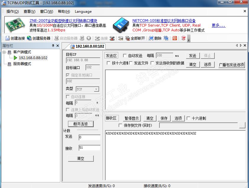

“测试工具做服务器wincc做客户端”
这TCP/IP测试工具怎么做的modbus tcp服务器?截图没看出来
还有WINCC 读的是从站Input寄存器(3x2)?而通常浮点数读的是R/W寄存器(4x2),修改一下试试
