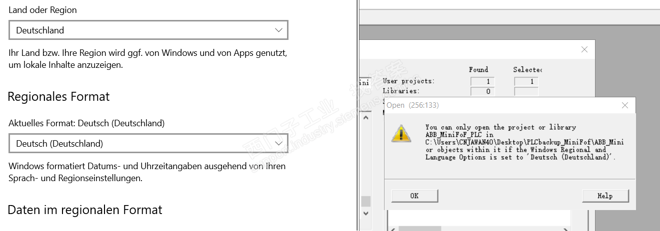

遇到这种情况你有四种方式可供选择。
一:最简单的方式是解压完程序后,找到该程序的文件夹,并删除该程序的子文件夹Global中的文件Language,大家不要担心删除完程序后是否会有其他问题,我用这种方式多年,一直没问题,而且也不会影响上传下载等,大家放心删吧!
当然人的思维是有局限性的,第一种办法有可能会有我察觉不到的问题。如果还是感觉不安心的话可以尝试其他办法。
二:第二个办法是更改language文件,找到程序的子文件夹后把这个language文件用记事本打开,把第一行改成1,即可用任何语言打开;
三:运行STEP7管理器,打开该项目,然后在“项目属性”中,更改设置为“可在任何系统语言下打开”,保存项目;
四:在PC机的操作系统控制面板中打开"区域与语言",设置系统语言环境为你的当前项目文件的语言如"德语(德国)"或"法语(法国)"然后重启操作系统即可。
还有一个需要大家切记的是:西门子安装软件放置的路径中不能出现中文字,否则提示错误。
