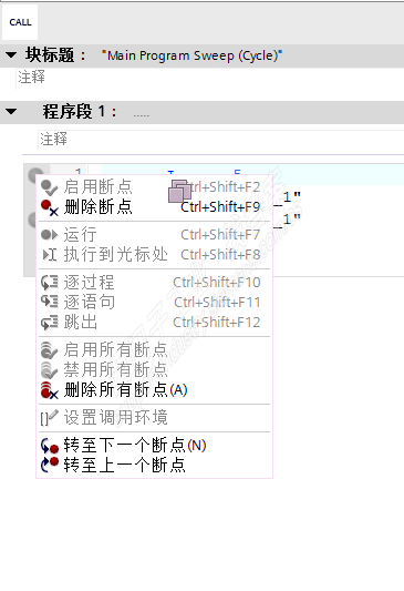

在线监控程序
1、先右键设置断点
2、在断点处右键,选择启用断点,有个对话框,点是就能进行断点调试了
我用的314c-2PN
补充:
我用的是V15.1的软件,硬件配置是默认的,然后仿真测试的,你是用实物PLC测试的?
不行关闭程序再重新打开测试一下,我开始也不能,然后吧程序关闭了,又打开,监控之后就能选择了,又测试了一遍,可以进行调试的
