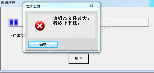

1、使用“保存并优化”后重新下载
2、不要勾选允许回传的选项
3、是不是组态画面有元素在坐标外了
参看:《SIMATIC WinCC flexible 2008 传送画面》
http://www.ad.siemens.com.cn/club/bbs/post.aspx?a_id=970774&b_id=4&b_sid=0&num=0
