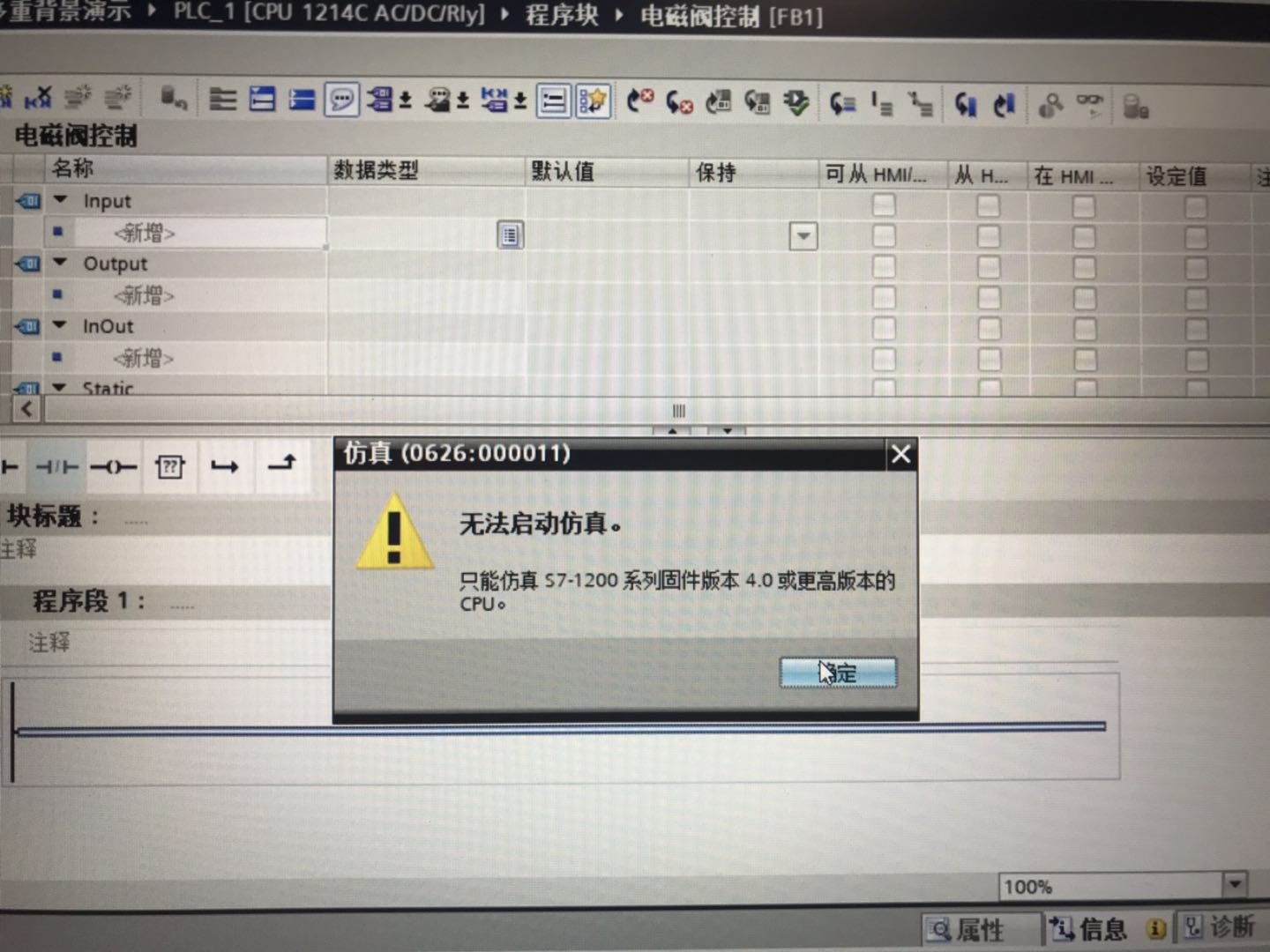

如图,用同一个博图软件和同一个仿真软件,来仿真同一个设备的程序,为什么有的就能启动仿真,有的就启动不了?
最佳答案
同一个设备的程序,不同时期做的,用的CPU固件可能不同的,所以有可能固件版本低的就没办法仿真
