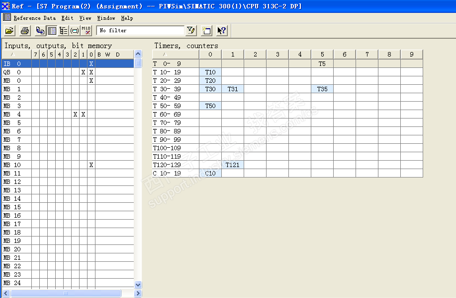

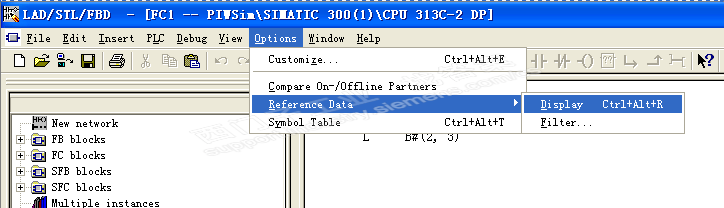

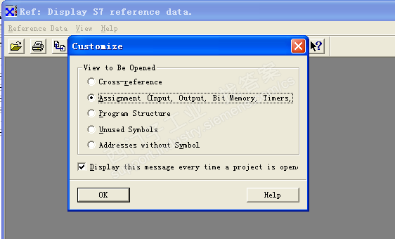

可以在reference里找,如图所示:
按图片的顺序操作,在第三个画面里,没有打×和横线的表示没有被调用
