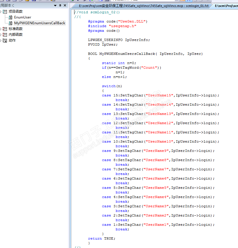

本工程使用旧工程(使用WinCC-V7.3编辑)经过改造而来。旧工程在没有改造前,在WinCC-V7.4上,运行完全正确,登录用户没有任何问题。
当前工程中,删除了旧工程中的登录用户名和密码(工程不一样,登录的人自然就不一样),
输入了若干新的用户名和密码,登录画面没有做任何改动。登录时候出现奇怪现象:
用户名列表框中的用户名,还是原来旧工程中的用户,没有出现新添加的用户名。这样就完全登录不了了(用户名都不对,怎么输入密码?),问题出在哪里?在“用户管理器”删除的用户,怎么会在登录画面中还魂???!

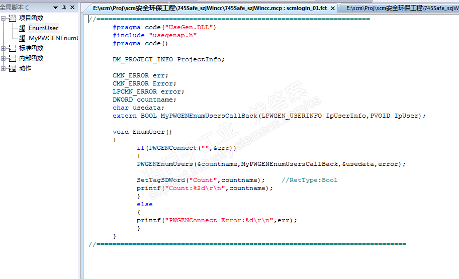

呃,看看脚本吧

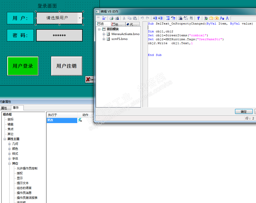

1、这个选择用户名是下拉框
应该在用户登录里面的画面打开事件里面进行的初始化,并不是读取你用户管理里面的用户名称进行显示出来的,只要你用户登录里面没有对应的账户就说明不是实时读取的

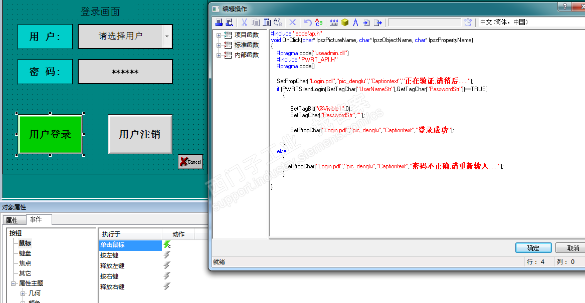

2、看看用户登录按钮怎么做的,是使用的WINCC自带的用户管理进行登录的么?也许用的别的数据库做的用户登录呢
补充:
还是没有列表框的初始化的脚本啊,就是读取那Username1-16个变量,然后进行显示吗?
