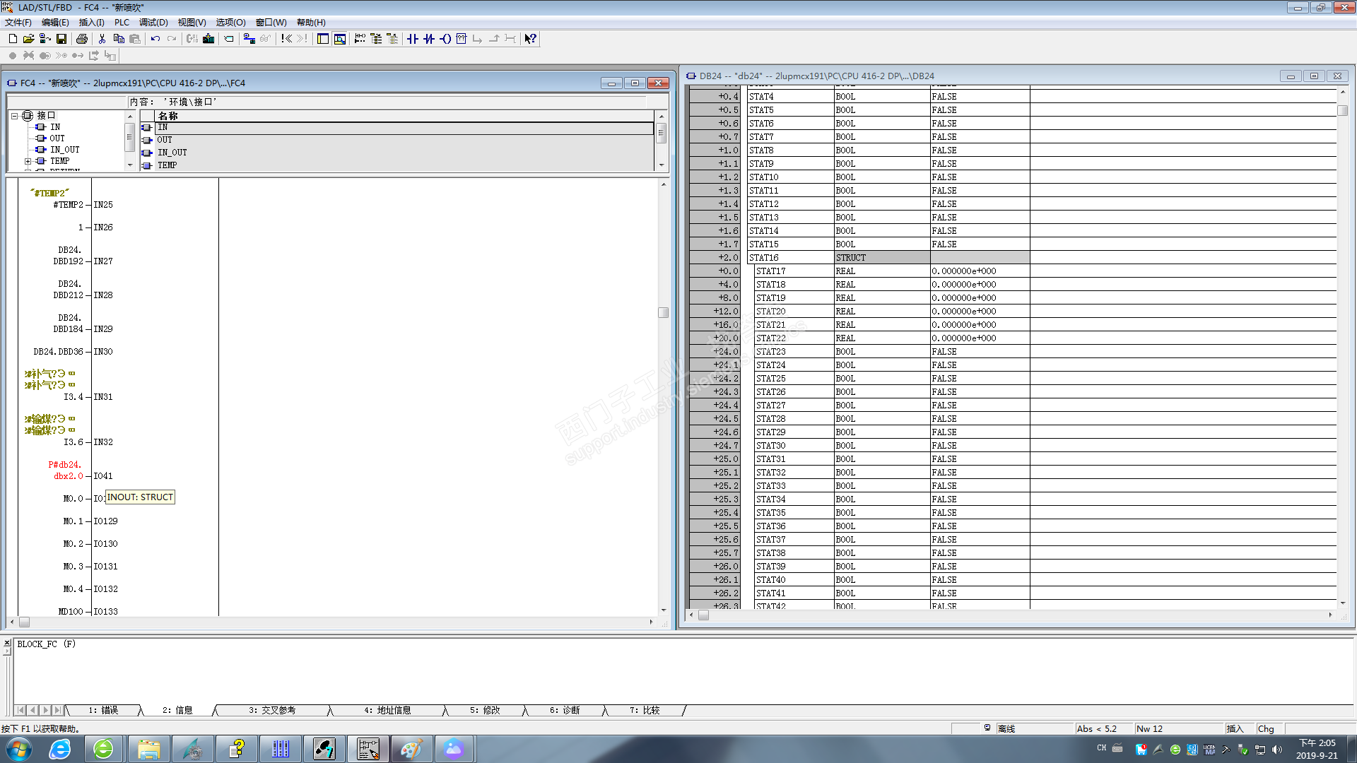

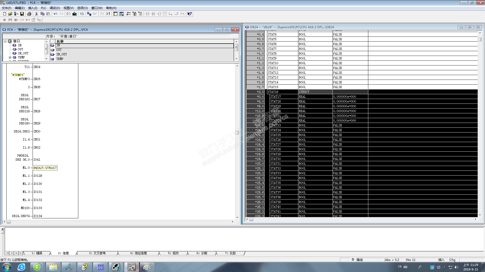

这里要用指针才行,因为你的程序里面是根据这个结构写的程序所以你不能更改这个结构,否则就读写了错误的数据。
