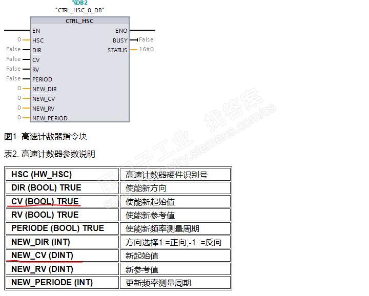

你直接使用一个上升沿脉冲去激活新起始值,将新起始值设定为零,就可以了。看下图。
高速计数器_S7-1200:
http://www.ad.siemens.com.cn/productportal/prods/s7-1200_plc_easy_plus/smartsms/012.html
