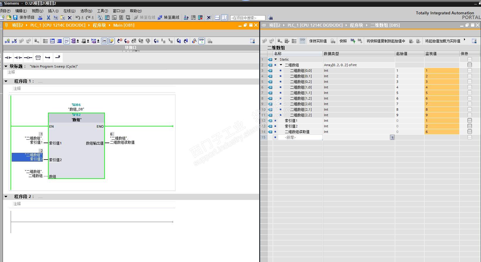

#数组输出值:=#数组[#索引值1,#索引值2];
详情看图
包括模拟情况
