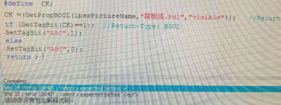

1.首先你GetPropBool函数就用错了,你用该函数得到的属性是bool型,而你所需要的当前画面名称应该是个字符串;你写的脚本是用来判断裁板线这个画面是否可见的(visible);
2.你脚本的其他错误:GetPropBool函数外面不用括号;if后也不需要分号;
3.正确的脚本:
char *name=GetLocalPicture(lpszPictureName);
if (strcmp(name,"裁板线")==0)
SetTagBit("ABC",1);
else
SetTagBit("ABC",0);
