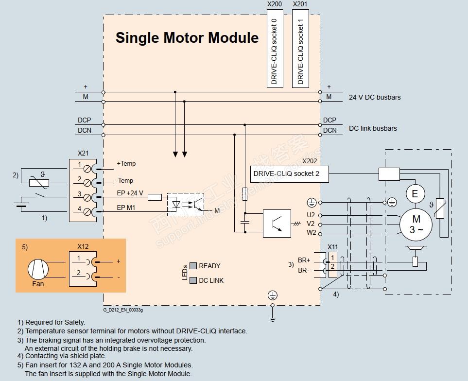

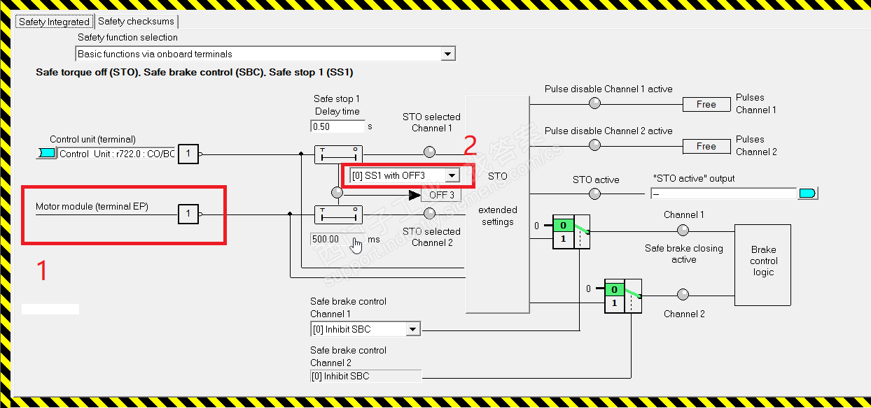

1.motor module x21/22 上面ep +24v /ep M1是需要外部提供24v电源的。
2.T延时和OFF3的关系,工作原理是这样的,SS1功能激活后驱动会按OFF3时间减速停车,到达T延时后,激活STO模式即转矩关断模式。所以最好T延时大于等于OFF3时间。
