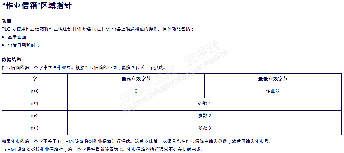

有个稍微麻烦的办法。就是结合与PLC通讯下的区域指针功能。启用作业信箱区域指针和数据记录区域指针,同时在配方属性中勾选同步,然后关联与PLC通讯的连接。
数据记录区域指针和作业信箱区域指针的功能参见附件。

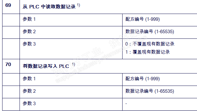

结合PLC逻辑,使用作业信箱编号70下载配方,程序中判断数据记录区域指针参数中的第4个字(配方下载是否完成状态)的值,当第4个字对应的值等于4时,将数据记录区域指针对应的第2个字(当前配方数据记录编号)赋值给配方视图数据记录关联的变量。然后下载配方的时候需要在程序将第4个字清零,同时将数据记录编号的变量清零。然后再次执行相同的逻辑。
还需要注意的是要显示数据记录名称的话,需要先给配方视图属性配方变量赋值选择配方。当然也可以在PLC程序中给数据记录赋值的同时,将数据记录的第1个参数的值(当前配方编号)赋值给配方视图所关联的配方变量。
