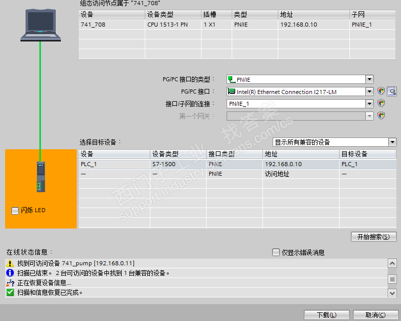

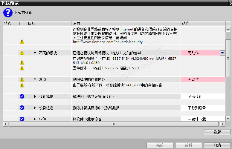

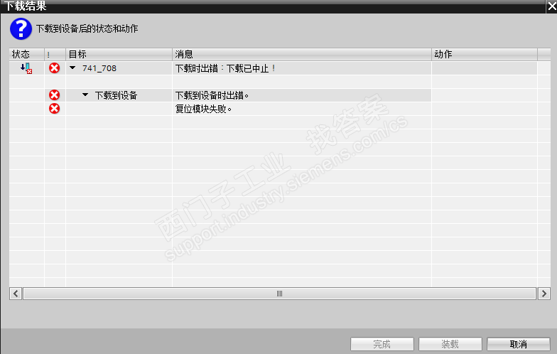

问题:博图软件CPU硬件列表,最高只有6ES7 513-1AL01-0AB0,使用这个型号的CPU会导致下载失败,那么怎么升级最新硬件列表?使列表中含有最新的1500系列型号?

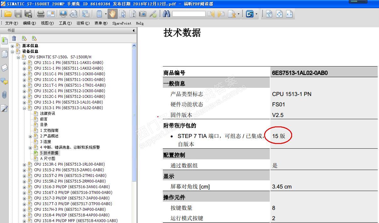

博图V14SP1 组态不了 6ES7 513-1AL02-0AB0,至少是 V15。所以在 V14SP1 下就不要升级 HSP 了。
请看附图
SIMATIC S7-1500/ET 200MP 手册集(201803
https://support.industry.siemens.com/cs/document/86140384

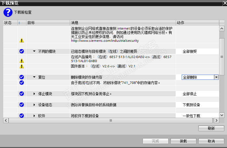

可以组态为 6ES7 513-1AL01-0AB0 ,但是要设置一下,方法如下面的链接
在TIA Portal 硬件目录中,如果没有CPU1511/1513/1511C/1512C的新订货号,如何组态?
https://support.industry.siemens.com/cs/document/109760846
