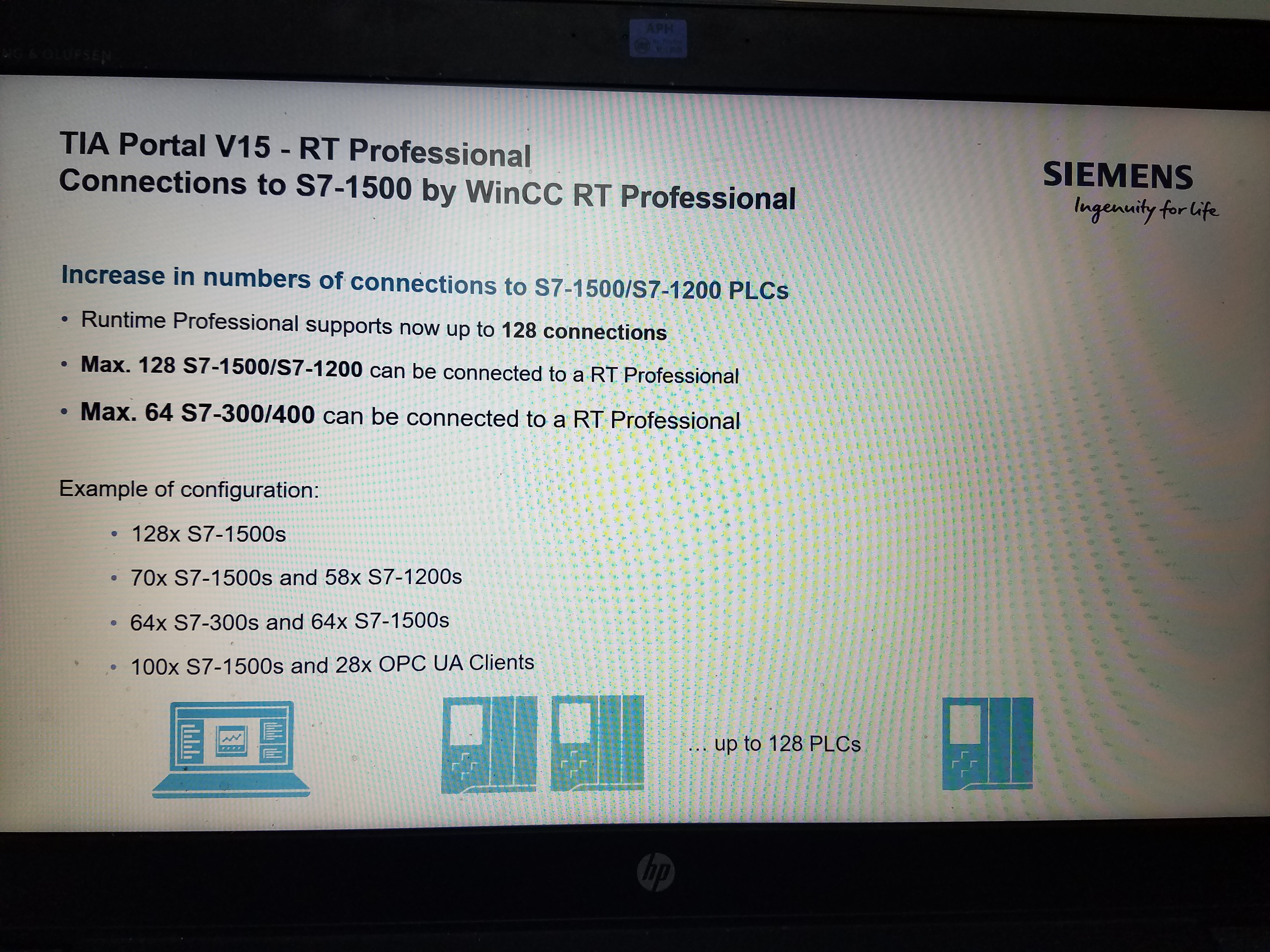

max 128个1500/1200
max 64 s7 300/400
总共加起来最多128个链接到professional rt
参考下图
以上是professional rt对于链接资源的限制。
考虑如果使用的是普通网卡,没有softnet ie s7授权的话,默认可以链接8个plc。
如果购买了softnet ie s7授权,普通网卡可以连接64个plc。
如果购买了softnet ie s7 extended授权,普通网卡可以连接128个plc。
如果采用cp1623 和hardnet ie s7授权,则可以连接120个plc。
以上所有数量均是s7链接的个数。供参考。
