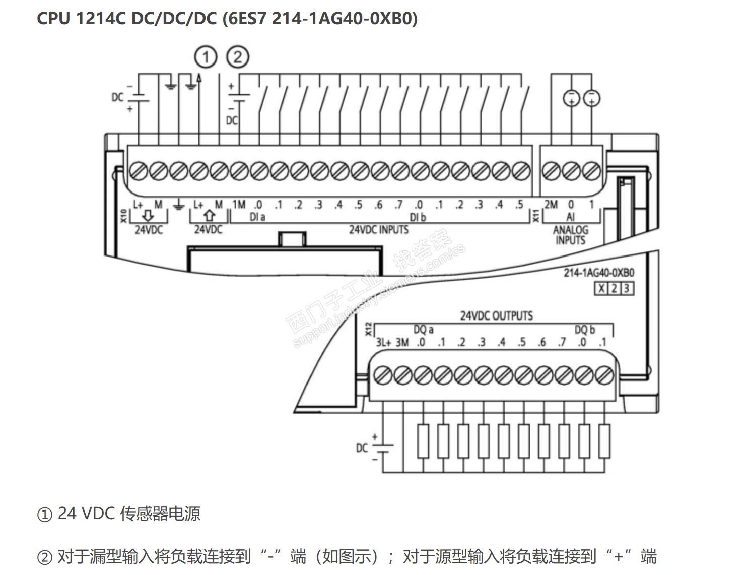

1.箭头向里的是PLC供电电源,供电电源根据PLC型号不同有不同。比如DC\DC\RLY就是接24VDC供电。如果是AC\DC\RLY就是接AC220V供电。
2.箭头向外的是PLC提供的24V电源,比如你用的是AC\DC\RLY的PLC那么你就可以使用PLC提供的24V电源。
3.DI/DO的信号电源可以用外部24V电源也可以用PLC提供的24V电源。
4.PLC本身提供的24V电源的功率不是很高,给DI/DO供电,控制一些中继是可以的,但是如果24V电源负载较多建议还是使用外部24V电源更稳定。
