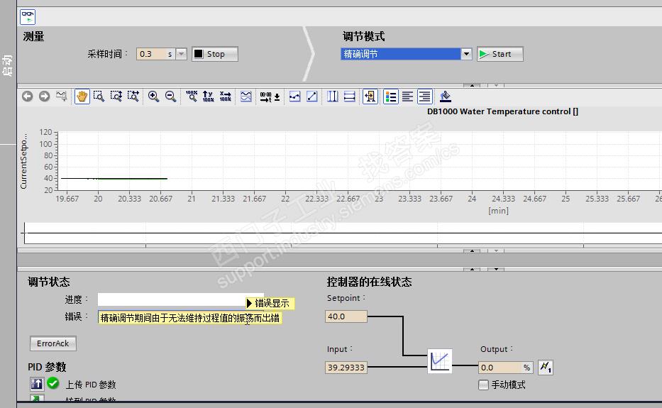

1、启动精确调节的必要条件:
已在循环中断 OB 中调用 “PID_Compact” 指令。
ManualEnable = FALSE 且 Reset = FALSE
PID_Compact 处于下列模式之一:“未激活”、“手动模式”或“自动模式”。
设定值和过程值均处于组态的限值范围内。
| 设定值 – 过程值 | < 0.3 * | 过程值上限 – 过程值下限 |
2、精确调节:在稳定状态下,将围绕过程值的操作点生成恒定受限的振荡
《S7-1200 PID Compact V2 自整定功能》
http://www.ad.siemens.com.cn/productportal/prods/s7-1200_plc_easy_plus/technology/PID/1200%20PID%20V2%20New/1200_PID_compact_V2Tuning/1200_PID_compact_V2Tuning.htm
3、《1200PID功能》
http://www.ad.siemens.com.cn/productportal/prods/s7-1200_plc_easy_plus/smartsms/070.html
