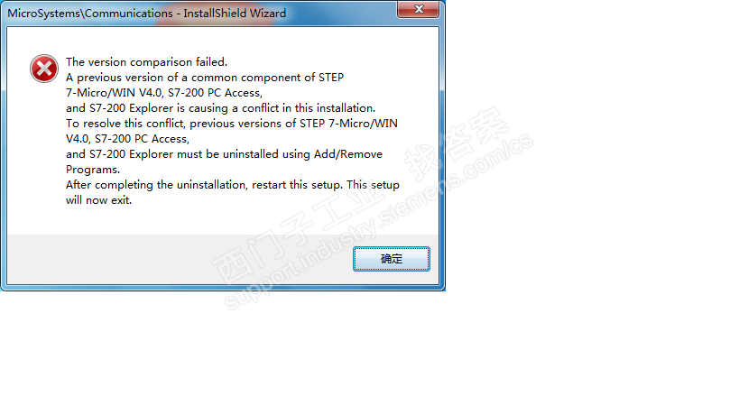

《STEP 7-Micro/WIN软件安装,卸载常见问题》
http://www.ad.siemens.com.cn/productportal/prods/s7-200-portal/micropower2013/smart%20sms/006.html
补充:安装sp9版本太高,下载一个低于sp9的版本,并且卸载电脑里 STEP 7-Micro/WIN。参考上面的连接下载软件安装,检查与电脑的兼容性
《卸载 STEP 7-Micro/WIN》
http://www.ad.siemens.com.cn/productportal/prods/s7-200-portal/micropower2013/s7-200/microwin/installation_and_update/uninstall.htm
