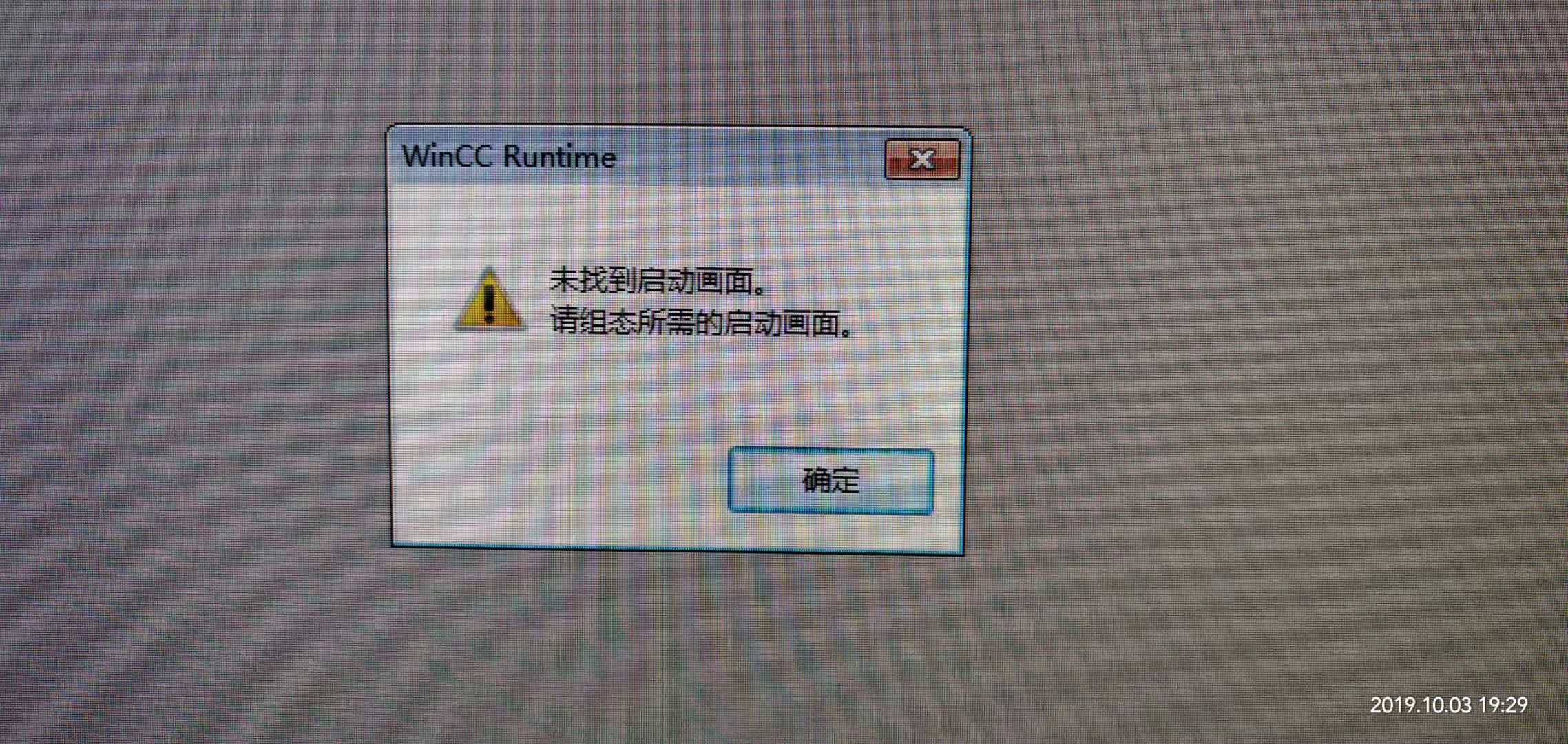

1、检查wincc项目中的计算机名称(名称要和你的计算机名称一致)。
2、分配服务器数据包
《分配SERVER DATA服务器数据包》
http://www.ad.siemens.com.cn/productportal/prods/pcs7_top_v2/pcs7_engineering/pcs7_os_engineering/os_wincc_adjust/os_serverdata/os_serverdata.htm
