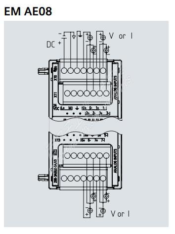

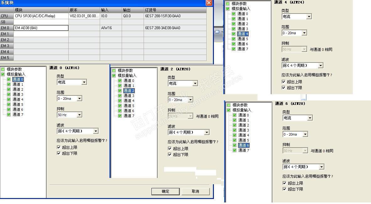

每个通道都可以接4-20MA信号,在系统块中组态偶数通道的信号类型为电流信号,则相邻的D奇数通道的信号类型与之是一样的,即只组态 0、2、4、6 通道为电流信号,并将系统块下载到CPU,那么8个通道就都可以接4-20MA信号了,4-20MA信号对应输入值是5530-27648。
如图及组态
在《S7 200 SMART产品主页》右边下载样本手册,看模块的接线。
https://www.industry.siemens.com.cn/automation/cn/zh/automation-systems/industrial-automation/simatic-controller/simatic-s7-controller/smart200/Pages/Default.aspx
