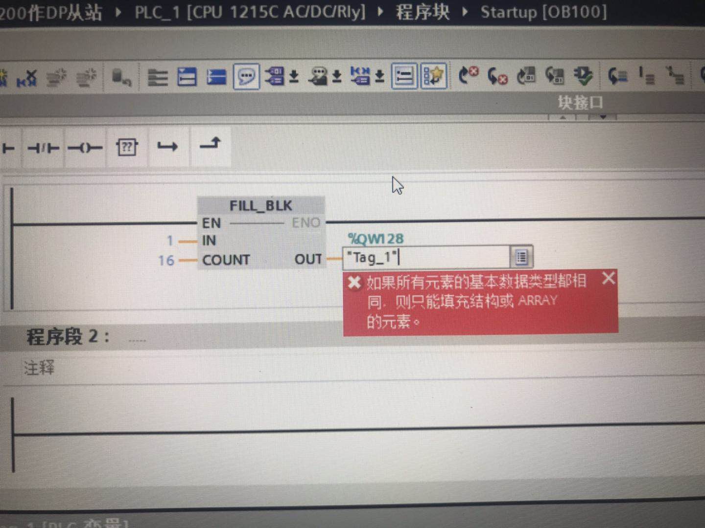

参考链接中的数据定义及使用实例
填充块指令
http://www.ad.siemens.com.cn/productportal/Prods/S7-1200_PLC_EASY_PLUS/function/Instruction/FILL_BLK.html
这个官方有参考文档的,参考:
间接寻址编程(数据的区域复制和移动、SCL PEEK 和 POKE 指令使用、AT 变量寻址、Slice 变量寻址、FieldRead 和 FieldWrite 间接寻址指令)
http://www.ad.siemens.com.cn/productportal/Prods/S7-1200_PLC_EASY_PLUS/SmartSMS/044.html
在 STEP 7 (TIA Portal) 中如何复制存储区和结构体数据?
https://support.industry.siemens.com/cs/cn/zh/view/42603881
