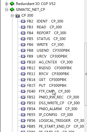

用Communication Blocks里的块 还是用SIMATIC_NET_CP>CP 300 里的块 ?
都一样。
但还是选择标准库里面的吧
就是你说的那个Communication Blocks里面的
也可以用SFB14/15
参考:
S7-400 基于PROFIBUS总线的S7 单边通信(STEP7 v5.x)
http://www.ad.siemens.com.cn/productportal/prods/published/Comm/Comm_2.15/Comm_2.15.html
在 S7-300 的数据通信中如何编程使用通信功能块 FB14 “GET”和 FB15 “PUT”?
https://support.industry.siemens.com/cs/cn/zh/view/18610307
