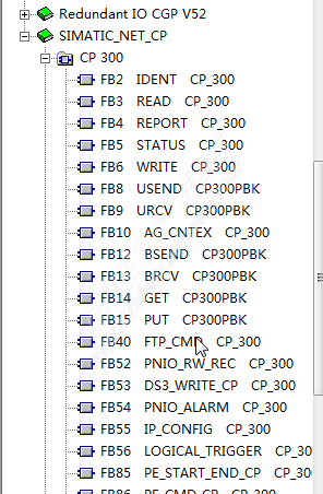

应该是连接数量 和 通讯数据大小不同吧
两个好像是不同的,看属性,程序块的大小就不一样
参考:
以太网通信模块常见问题集
https://support.industry.siemens.com/cs/cn/zh/view/79641466
在 S7-300 的数据通信中如何编程使用通信功能块 FB14 “GET”和 FB15 “PUT”?
https://support.industry.siemens.com/cs/cn/zh/view/18610307
补充:
看你做PLC之间通讯用的是哪个口了
如果是你用CP模块做通讯,那就用CP模块里面的
如果是用CPU上的,那就用标准库里面的
