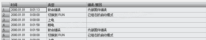

是不是有的模块与CPU的固件版本不兼容?
看你描述,感觉是程序有问题呢...
也可能是固件版本高了,一些指令也就不一样了,试过不用PTO控制的话,会不会出这个问题吗?如果不出的话,那就重新编一下PTO相关的程序试试
参考:
EM AM03 模拟量模块发生致命错误,内部固件错误后,AIW16采集数据异常 - 已解决问题
http://www.ad.siemens.com.cn/service/answer/solution.aspx?Q_ID=183869&cid=1076
补充:
之前的CPU固件也是这个版本吗?
试过再换个CPU试试吗?不行重新刷一遍固件试试?
再看看别的大侠有没有碰到过这个问题吧
