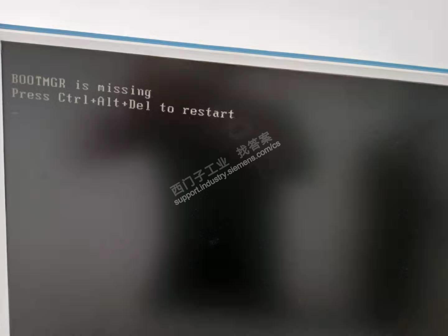

741工程:同样使用研华工控机,我把745工程的GOST到该工程上,然后重启动
出现提示:BootMGR is missing
press Ctrl+Alt+Del to restart
怎么处理这种情况?
1、再重新恢复一下试试,不行就换一个ghost镜像
2、建议使用PE+微软原版的ISO镜像做系统,这样可以确保没问题
3、检查bios设置,启动方式启用兼容模式了没
