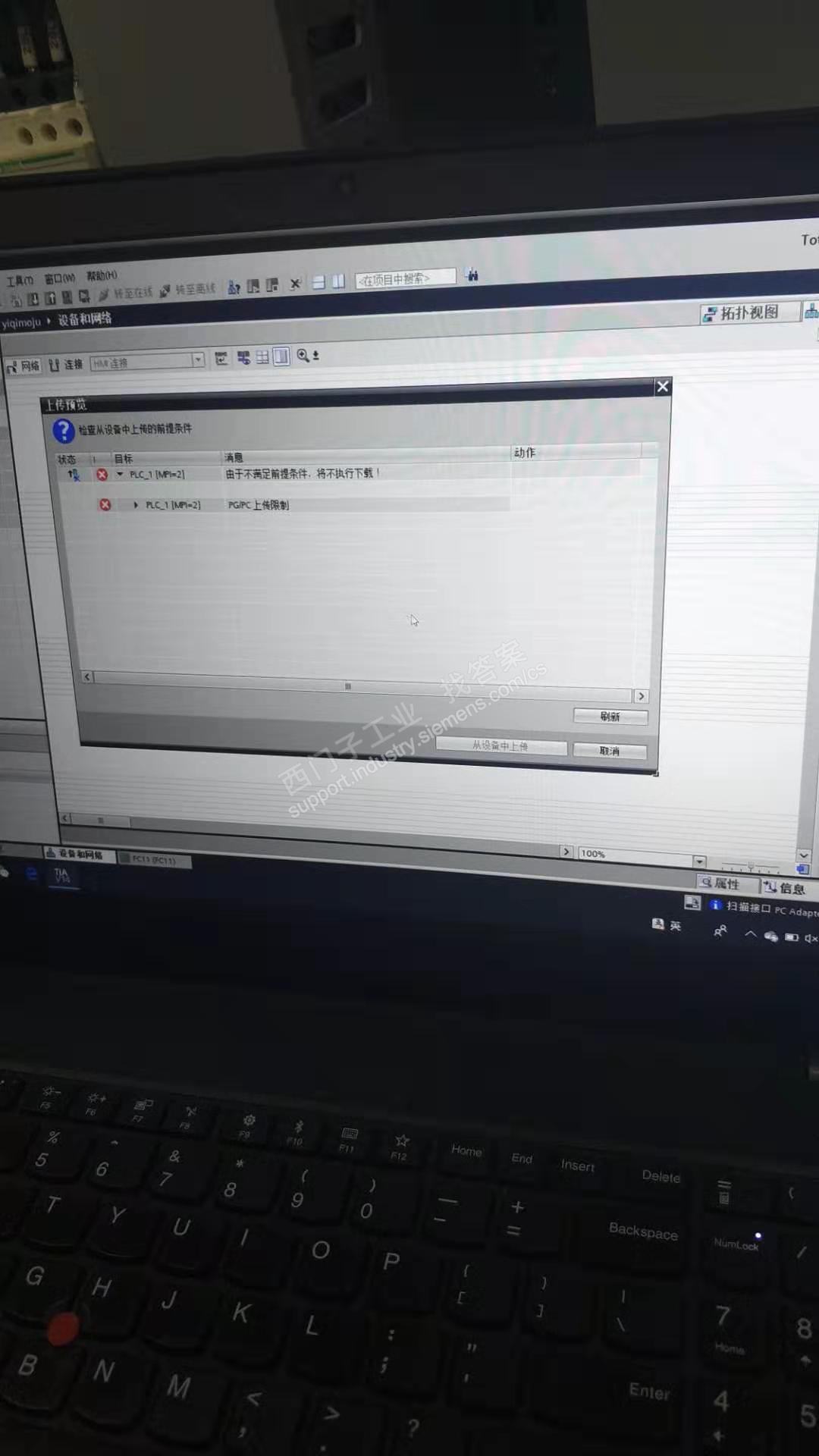

有源程序一切OK。高版本的TIA博途,一般可以打开低版本的博途程序(隔代可能不行,例如V13无法直接打开V11)。机器上也容许不同版本的博途软件共存。
关于兼容性可通过如下连接检查:
https://support.industry.siemens.com/kompatool/pages/main/index.jsf
一般来讲,要用同一版本的博途上载PLC程序,或者有与之版本相同的空程序在高版本打开再上载。
