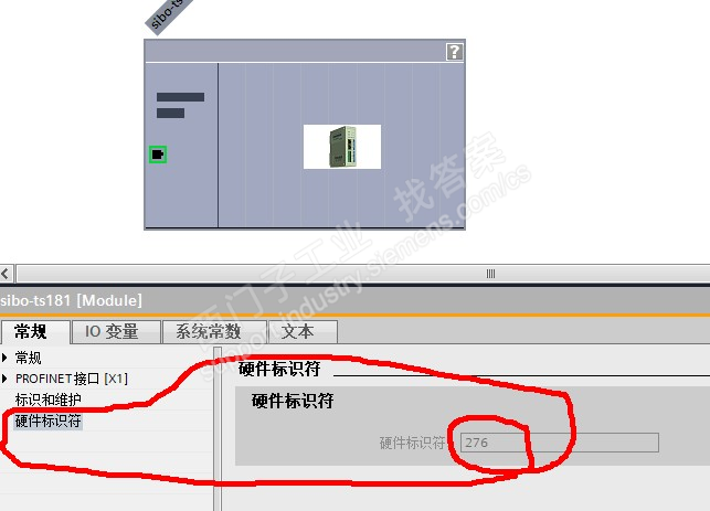

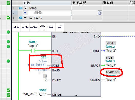

我有一个外部的网关模块是485转PN,而我想通过S7-1200连接网关的PN接口读出接入485接口的数据。组态后,没有看到分配有IQ地址,所以我觉得应该是通过通讯处理器直接读出网关内的40001地址数据…然后就爆出这个8180的问题了
1,1200自带的485口就支持MODBUS RTU通讯,PN口支持MODBUS TCP。感觉你连接的方式与编程对应不上啊。
2,技术支持4008104288
3,http://www.ad.siemens.com.cn/productportal/prods/s7-1200_plc_easy_plus/smartsms/016.html
补充:网关与1200的通讯最好是PROFINET,看看网关支持吗?仔细看下网关的说明书,如果支持要下载网关设备的GSD文件,导入博图里组态一下(参考网关说明书)。主要搞清楚网关支持的通讯协议,搞清楚支持的协议,再配置相应的通讯方式,你现在配置的有问题。网关与外部的modbus通讯要在网关里配置。
