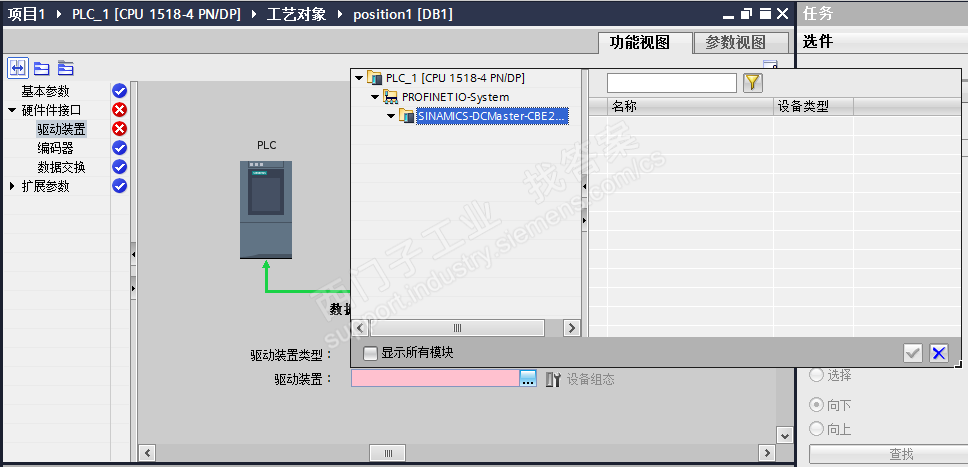

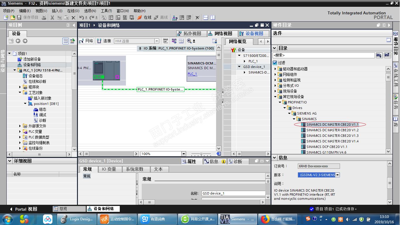

6RA80可能不能用1500的运动控制功能来控制
你随便选的刚好不支持
选个S120吧
参考:
哪些SINAMICS 驱动器可以在SIMATIC S7-1500(T)控制器的运动控制功能中使用
https://support.industry.siemens.com/cs/cn/zh/view/109750431
里面只有G120 S120 V90和S210
1500运动控制参考:
运动控制
http://www.ad.siemens.com.cn/productportal/prods/1500published/1500list/fun_list4.html
