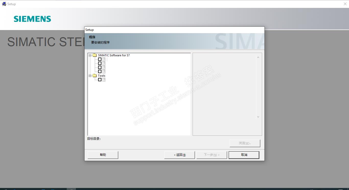

你这个图是安装包路径有中文导致的
把安装包的路径的中文和特殊字符改掉,用英文和数字就可以了
注意是安装包的位置哈,就是你双击setup.exe运行的目录
STEP7安装目标路径最好也不要有中文
