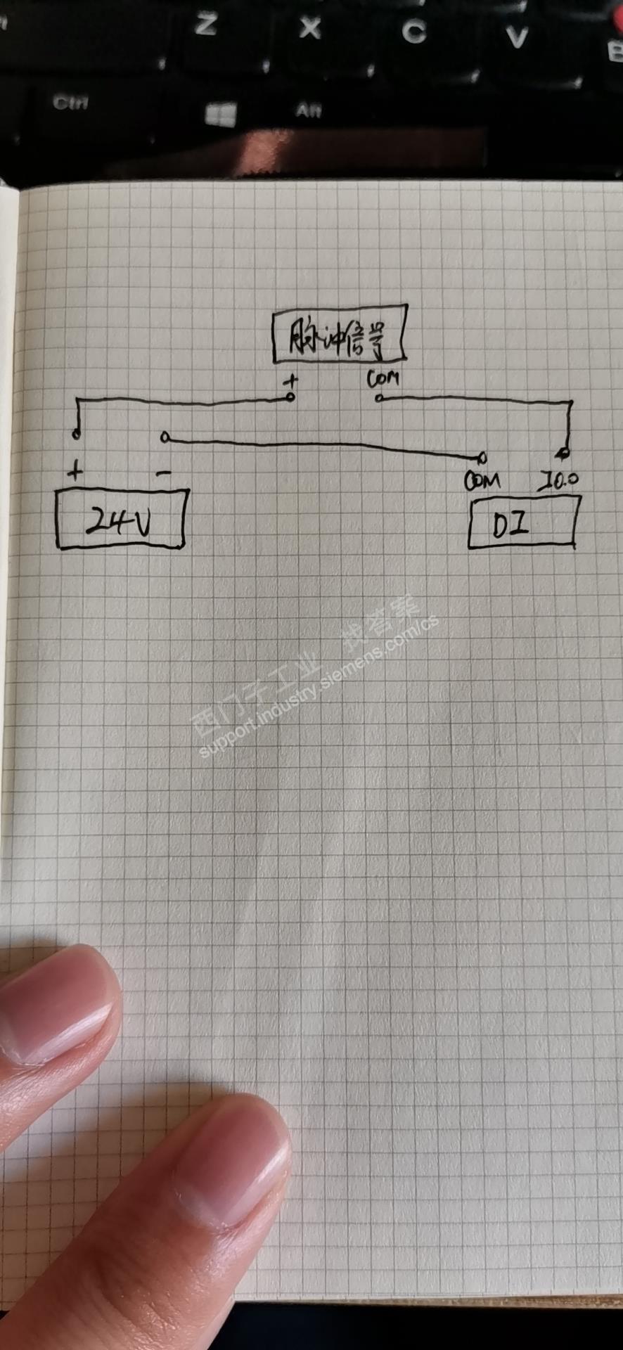

1、你附的那个接线示意图是可以的。请参考
http://www.ad.siemens.com.cn/productportal/Prods/S7-1200_PLC_EASY_PLUS/IO/S7-1200PICT/S7-1200%20CPU%20wiring.html
2、CPU 及扩展数字量输入点的延时时间,即输入点的滤波时间,在硬件组态模板属性中 “数字量输入>通道>输入滤波器” 对话框中可分组更改,其缺省的滤波时间是6.4ms。可检测78HZ的输入信号,你可调到200ms,才5 HZ,那是可以不用高速计数器的了。
http://www.ad.siemens.com.cn/productportal/Prods/S7-1200_PLC_EASY_PLUS/06-IO/02-DIDO/02-filter_time.html
3、如果要算累计流量,那要搞清楚脉冲当量,即 1 个脉冲相当于多少流量;
4、这个仪表没有通讯吗?如果有通讯,从通讯上读数据,那是最好不过了。这样也避免了 PLC 积算,与流量计积算的误差。
1200串口通讯
http://www.ad.siemens.com.cn/productportal/Prods/S7-1200_PLC_EASY_PLUS/SmartSMS/029.html
