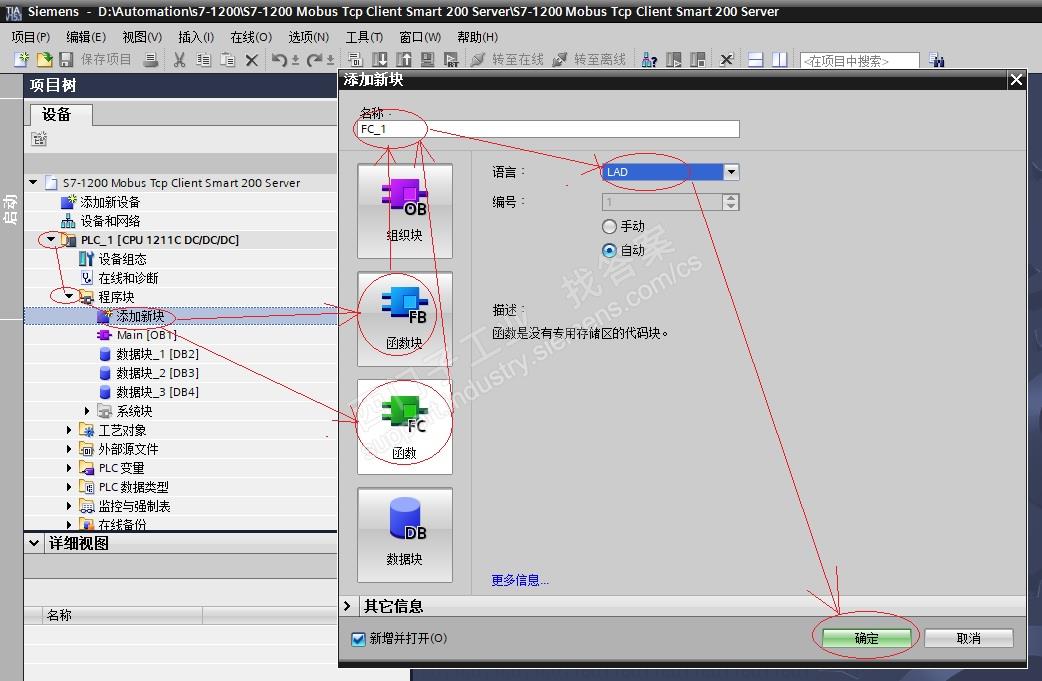

可以插入FC、FB块,命名、选择编程的方式(LAD、SCL、FBD);
在项目树中就会出面你定义的FC、FB的名字,双击打开后就可以按定义的编程方式编程了。如有接口参数,定义其接口的形式参数(也可以不带参数);
定义的块可以用OB、FC、FB调用。
