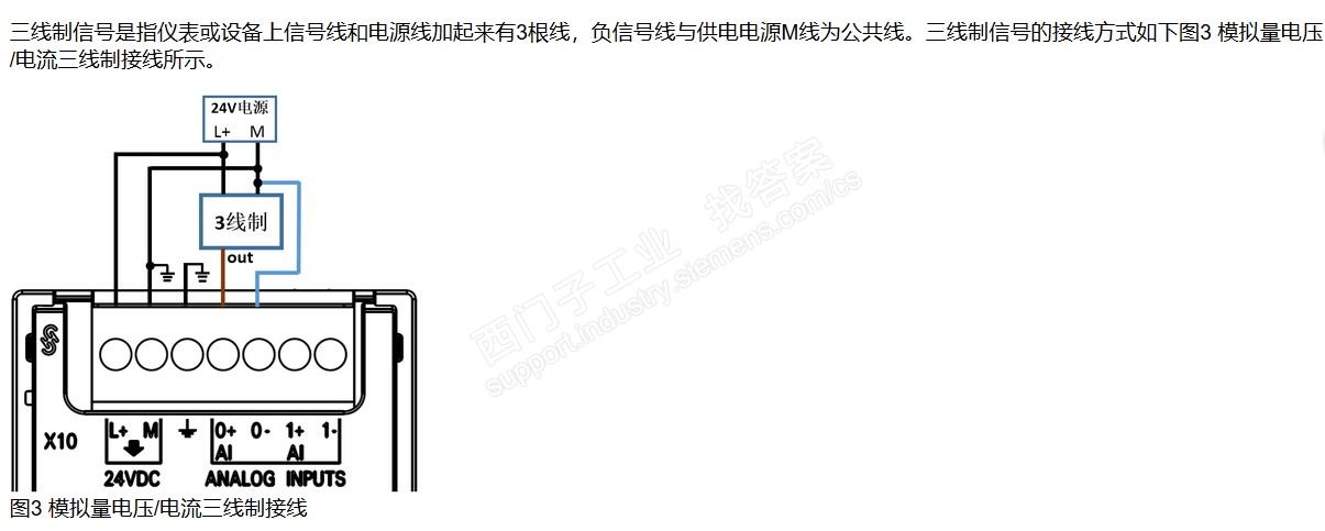

两线制信号指的是仪表或设备上信号线和电源线加起来只有两个接线端子。
三线制信号是指仪表或设备上信号线和电源线加起来有3根线,负信号线与供电电源M线为公共线。
四线制信号指的是模拟量仪表或设备上信号线和电源线加起来有4根线。仪表或设备有单独的供电电源,除了两个电源线还有两个信号线。

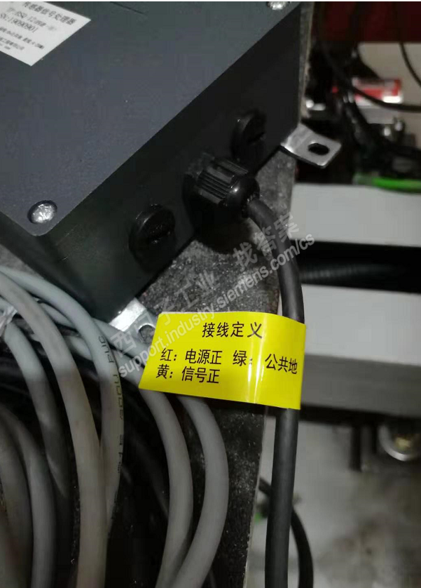

2、你这个信号属于3线制电流信号,接线方式如图,注意图中的兰色线,一定要将通道的负与DC24V的电源负连接;另外要在系统块中将相应的通道组态成电流信号;

标准的三线制电源信号,按上面说的方法接线
