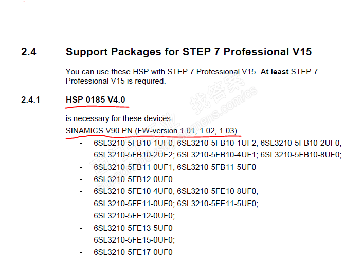

你把两种东西版本混淆了:HSP 0185和SINAMICS V90 PN (FW-version)版本不同。
参考:面向 TIA Portal 中硬件目录的支持包 (HSP)
https://support.industry.siemens.com/cs/document/72341852/
