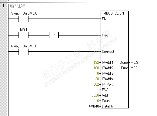

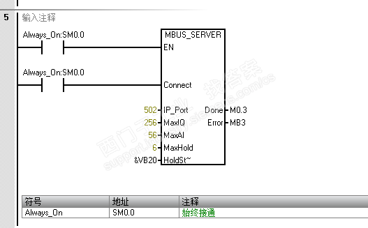

是不是服务器配置的参数不对
配置的那个Maxhold最大是6不对?
没有用过MODBUS TCP,你改改试试呢
200 smart 的modbus通讯参考:
S7-200 SMART Modbus TCP通信
http://www.ad.siemens.com.cn/productportal/prods/s7-200-smart-portal/200smarttop/smartsms/077.html
补充:
看指令说明Error的输出类型是BOOL类型啊...难道说手册上错了?
这个错误代码在手册上没找到,不行不管吧....
