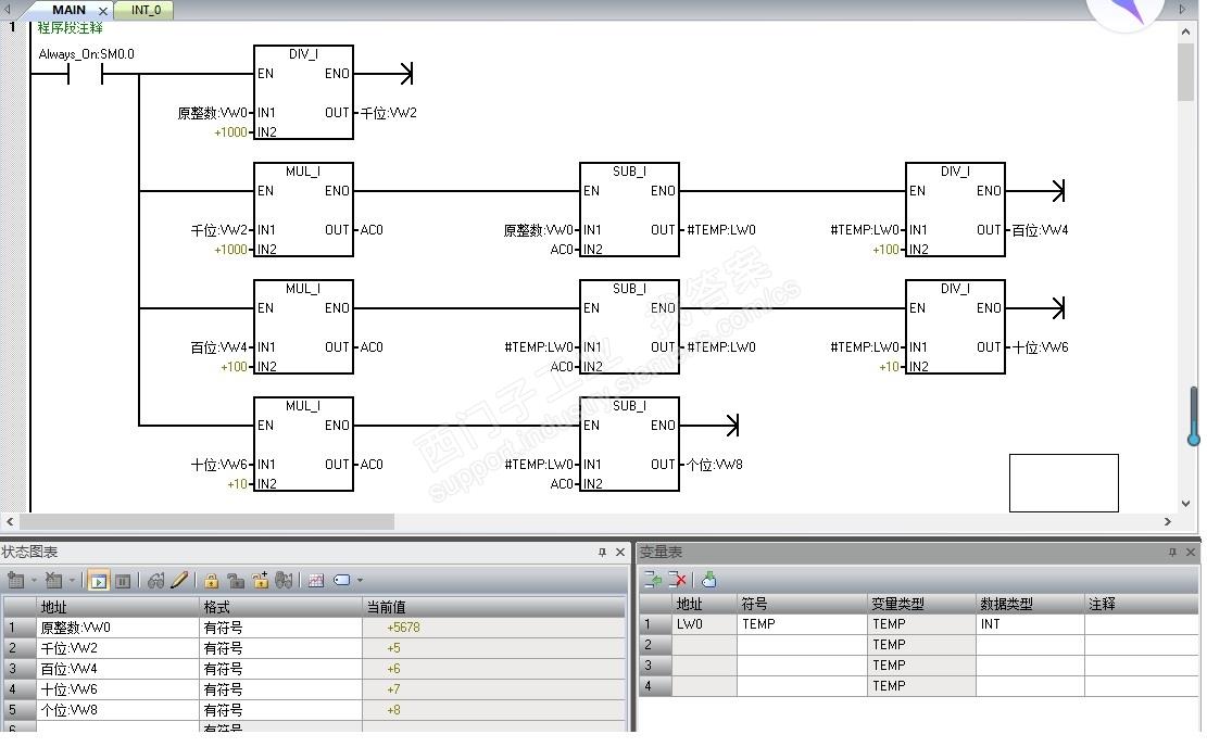

1、
利用整数除法 DIV_I 指令:
第一行,原数除1000,可取千位;
第二行,先将取出来的千位乘以1000存在 AC0,然后用原四位整数减去AC0,得到一个3位整数,存在临时变量 TEMP,最后用这个变量除以100,可取百位;
第三行,先将取出来的百位乘以100存在 AC0,然后用前面一行的3整数减去AC0,得到一个2位整数,存在临时变量 TEMP,最后用这个变量除以10,可取十位;
第四行,先将取出来的十位乘以10存在 AC0,然后用前面一行的2整数减去AC0,得到一个1位整数,这个就是个位数。
如图:
