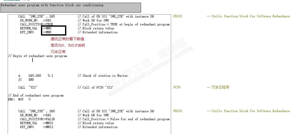

1.软冗余通讯正常时,看下返回值Return_VAL和Ext_INFO是否为0,如为0说明冗余功能正常。如不为0说明冗余功能并不正常。

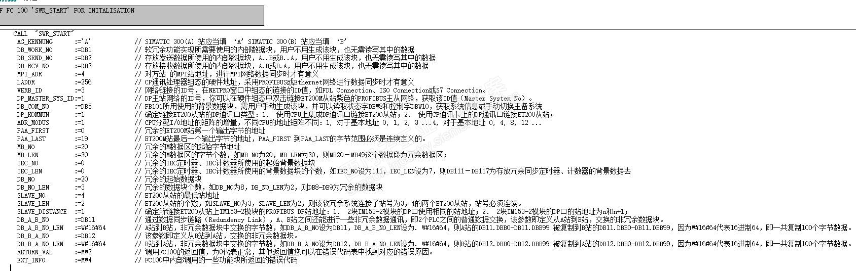

2.输出地址必须为连续地址,查看一下PAA_FIRST和PAA_LAST设置是否正确。同时检测一下你的输出地址是否连续。输出地址包括DO及AO的地址。
3.软冗余设置容易出错部分主要在OB100里,详细看我的截图里的程序注释。

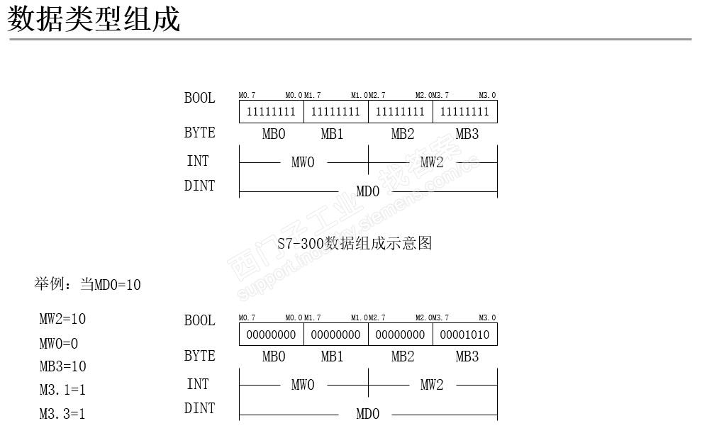

4.QW0和QB0的含义可参考图3数据类型组成的说明,QW0一般用于AO模块输出,Q0.0用于DO模块输出。DO和AO是使用同一寄存区的,这与200PLC是不一样的。
